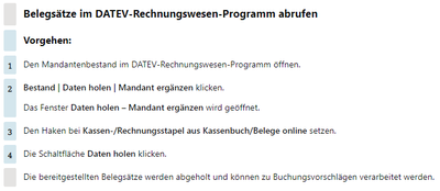

Marco_Lachmann
Nachricht 10 von 10
1123 Mal angesehen
Hallo @_JuliaBorowski_,
möglicherweise haben Sie folgenden Schritt ausgelassen:
Aus Dokument 1071255 DATEV Rechnungsdatenservice 1.0: Daten übernehmen unter Punkt 3.3
