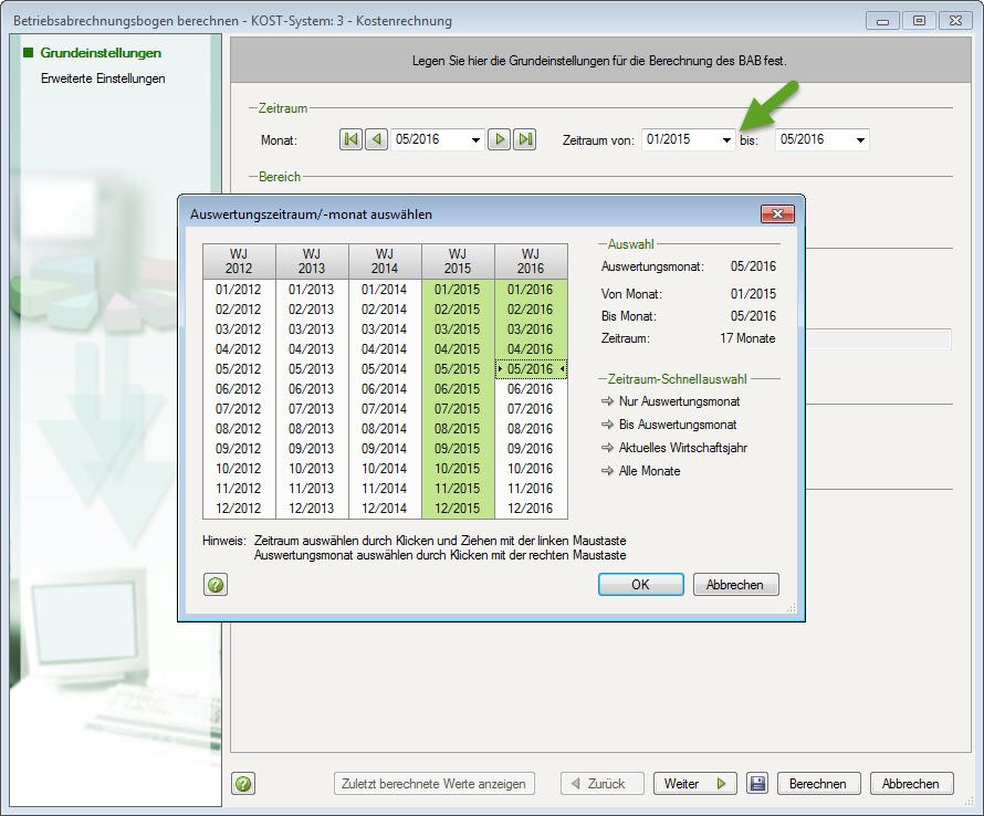

Hallo Herr Mischorr,
werden Ihnen denn bei der Zeitraumauswahl für die Berechnung des BAB auch die früheren Jahre angezeigt?
Im folgenden Beispiel werden die BAB-Werte für den Zeitraum Januar 2015 bis Mai 2016 ermittelt:

Moin Herr Wielgoß,
genau diesen Denkanstoß habe ich als Autodidakt gebraucht, jetzt macht der BAB endlich Sinn. Ich habe vermutlich deshalb dieses Eingabefeld nicht ausprobiert, weil die Zeitraumauswahl an anderen Programmstellen eigentlich immer nur für ein Wirtschaftsjahr  und nicht jahresübergreifend gedacht ist.
Ganz herzlichen Dank und viele Grüße
Ralf Mischorr
