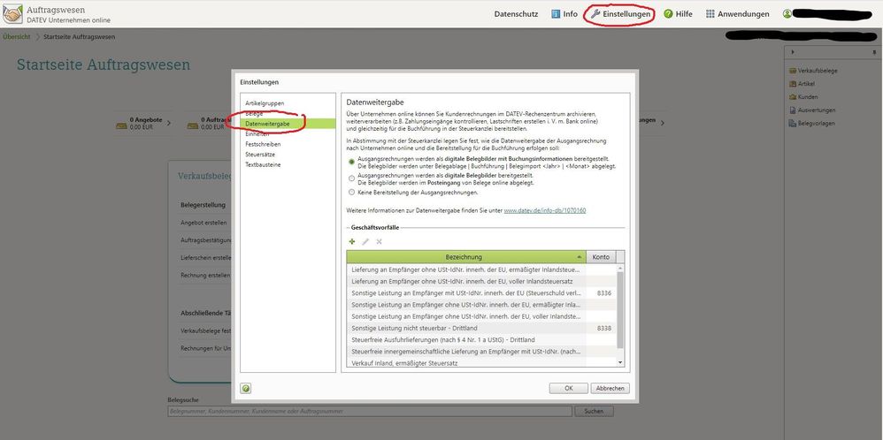

wenn du an der richtigen Stelle bist - also innerhalb des Auftragswesens ist oben in der Mitte der Punkt "Einstellungen" - daraufgeklickt öffnet sich das folgende Fenster mit der Einstellung für die Datenweitergabe:
Bei dir öffnet sich das Fenster überhaupt nicht oder es fehlt tatsächlich nur der Punkt "Datenweitergabe"?

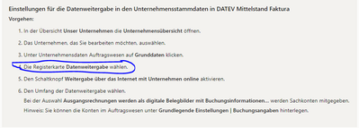

Natürlich kann es mit der Rechtevergabe zusammenhängen - ich habe da folgenden Punkt gefunden:
In der Rechteverwaltung online gibt es den Punkt: "Digitale Belege archivieren, bearbeiten und für Buchführung bereitstellen". Das ist ein allerdings ein Recht innerhalb "DATEV Unternehmen online" nicht direkt im "Auftragswesen online".

ja, die Antwort bezieht sich auf Auftragswesen online.
Das Recht (habe ich gerade nochmal im ersten Beitrag nacheditiert) bezieht sich dann aber auf Unternehmen online.
Wenn du die Möglichkeit hast in die Rechteverwaltung zu kommen, dann das nochmal prüfen (muss aber wahrscheinlich vom Berater hinterlegt werden).
