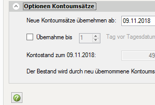

Hallo Frau Häberle,
haben Sie schon mal unter Auswertungen/Finanzbuchführung/Bankkontoumsätze geschaut, ob die fehlenden Umsätze dort vorhanden sind? Wenn ja, dann unter Einstellungen Kontoumsätze rechts oben bei den Optionen das Datum der Übernahme entsprechend anpassen.

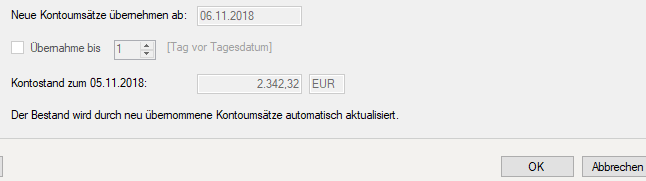

Vielen Dank für den Tipp, leider ist eine Änderung nicht möglich: (kein anklicken des Datums - Felder sind grau)

Hab ich jetzt auch gesehen, dass das nur geht, wenn die Quelle der DATEV-Zahlungsverkehr ist.
Werden in der Auswertung Bankkontoumsätze die fehlenden Bewegungen angezeigt? Wenn ja, könnten Sie dort über das Kontextmenü die Umsätze ab 28.09. löschen und nochmal über Mandant ergänzen holen.
