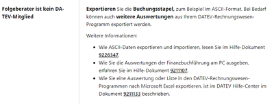

Gibt es eigentlich zu dem ASCII-"Krempel" wenn der Folgeberater kein DATEV nutzt was Neues?
Ganz ehrlich: Mir ist meine Zeit zu schade, um mühevoll den ganzen ... zu exportieren.

@Jonas_Kreitschmann:
Das ist ja alles schön und gut...oder eben nicht gut, denn:
Solange man im DATEV-Kosmos bleibt, funktioniert das wunderbar. Sobald man diesen aber verlassen möchte/muss, ist man aufgeschmissen. Oder aber auch bereits dann, wenn man für sich eine andere Lösung für bestimmte Probleme bevorzugt als DATEV es tut.
Bestes Beispiel: Speicherung der Daten im RZ - funktioniert innerhalb der durch DATEV und den Gesetzgeber gesetzten Fristen hervoragend. Möchte ich jedoch die Daten über den gesamten Lebenszyklus eines Unternehmens aufbewahren (ohne zu diskutieren warum, nennen Sie es einen Spleen), werden mir hierfür die Möglichkeiten genommen.
Alternativlos.
Noch nicht einmal mit der kostenpflichtigen Wahlmöglichkeit.
Warum?
Oder auch der Wechsel des Mandanten zu einem "Nicht-DATEV-Nutzer":
Bisher: Archiv-DVD für möglichst alle vorhandenen Jahre bestellt, dabei einmal geprüft, dass man alle Daten auch im RZ hat, bezahlt, ausgehändigt, allen Pflichten genüge getan, Haken dran, super.
Jetzt: Mühevolles exportieren der Daten mit einer unfassbaren Klickorgie, aufpassen, dass man bloß nichts vergisst, dabei ständig das Wirtschaftsjahr wechseln und "von vorne" anfangen, Medium suchen über das man dem Mandanten die Daten zur Verfügung stellen kann, prüfen, ob auch wirklich alle Daten da gelandet sind, wo man sie haben wollte, aushändigen, ..., Haken dran, nicht super, weil man den halben vormittag damit zugebracht hat, siebenmal in den Schreibtisch gebissen hat, völlig genervt ist und der Folgeberater dann noch anruft: Aber in Jahr y fehlt irgendwie der Monat x.
Ich versteh es einfach nicht. 😫
