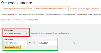

können Sie mir sagen, wie die Auswertung im amazon Portal benannt ist, die das Rechnungsausgangsbuch abbildet. Ich habe verschiedene Auswertungen ausprobiert, keine funktioniert.
Vielen Dank vorab.
Katrin Wetzel
Natalie_Schöll
Nachricht 39 von 50
1192 Mal angesehen
Hallo @KatrinW,
die Rechnungsdaten finden Sie im Amazon Seller Central unter Berichte | Steuerdokumente.
Wählen Sie anschließend die Rubrik Amazon Umsatzsteuerberechnungen
Hier ein Screenshot:
Wählen Sie hier unter Berichtstyp USt-Berechnungen und den gewünschten Zeitraum aus und schließen diesen Schritt mit Bericht anfordern ab.
Der Bericht steht kurze Zeit später als .txt- oder .csv-Datei zum Download zur Verfügung.
Um die Belegbilder herunterzuladen, wechseln Sie anschließend unter Berichtstyp auf USt-Rechnungen. Wählen Sie auch hier den gewünschten Zeitraum und schließen diesen Schritt mit Bericht anfordern ab.

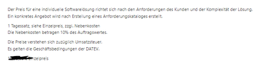

@Niklas_Stacks wie hoch liegen denn die Kosten für die Kanzlei wenn man die ISWL Lösung für Amazon von Ihnen nutzen möchte? Ist man da mit einem Tagessatz dabei oder eher mehr weniger?
War lange Zeit nicht aktiv hier im Thread, und nehme zwischen den Feiertagen einige Fäden wieder auf.
Ihnen einen guten Rutsch ins neue und/oder ein frohes Neues. (Nicht jeder ist verrückt genug  zwischen den Feiertagen in der Com zu sein)
Nachricht 41 von 50
1143 Mal angesehen
... wäre mir neu, dass man das Datev-Consulting zwangsweise einschalten muss
... bei uns haben wir z.B. "ISWL_Beleg2Buchung" (wg. Internet-Shops und PayPal-Zahlungen) auch in Eigenregie 'implementiert'
... bei Amazon hat man vermutlich ein ähnliches Thema.
Nachricht 42 von 50
1137 Mal angesehen
Danke hatte ich so nicht verstanden gehabt. Dann werde ich mich daran versuchen.
Niklas_Stacks
Nachricht 43 von 50
1078 Mal angesehen
Guten Morgen @jjunker ,
Ihnen auch ein gutes neues Jahr 2022! Tatsächlich war ich nicht "verrückt" genug, um zwischen den Tagen in die Community zu schauen, daher hole ich meine Antwort nun nach 😉
@vogtsburger danke für die zwischenzeitliche Antwort. Das ist vollkommen korrekt. Eine Beratung insb. eine ganztägige ist nicht notwendig. Wenn Sie die Anleitung und das Einrichtungsvideo verwenden, dass in der Anwendung unter Top-Themen und im DATEV Shop beim Artikel verlinkt ist, sollten Sie es in Eigenregie gut hinbekommen, sodass "nur" die monatliche Lizenzkosten anfallen.
