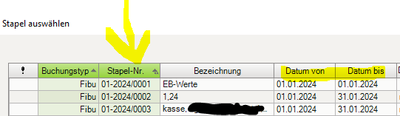

@Mops  schrieb:
Es wird OPOS gebucht, ohne Leistungszeitraum. Rechnungen waren pünktlich da, wurden nur zurückgehalten, denke aus Unwissenheit des Chefs. Wir sind kein Steuerberater. Was ist ein Vorlauf? Arbeite noch nicht sehr lange mit DATEV und gerade vollkommen hilflos.
In Karewe-Auswertung: Primanota aufrufen und die Stapel-Nr. ist der Vorlauf.
Der Vorlauf (Stapel) wird vom Datum bestimmt. I.d.R. ist es 01.MM.JJJJ bis 31.MM.JJJJ.
