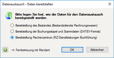

Das wäre diese Variante hier, oder? Sollte ja vermutlich im Ergebnis genauso gut klappen und man spart den Mailversand, richtig? Vielen Dank!
