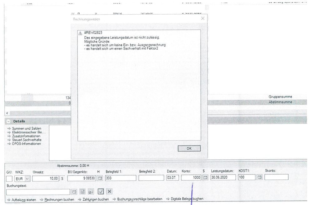

Wir importieren Belege per Schnittstelle aus unserer Warenwirtschaft. Dieses funktioniert bislang auch einwandfrei, da die Erfassung des Leistungsdatums nicht aktiviert war.
Seit dem Update zum 01.07.2020  und nach Aktivierung des Leistungsdatums bekommen wir die Fehlermeldung wie folgt.
Lösungsvorschläge??????

Hallo Stefan,
Ihrem Screenshot entnehme ich, dass Ihre Warenwirtschaft die DATEV-Buchungslogik nicht abbilden kann.
Es handelt sich anscheinend um eine Rechnung mit zwei Positionen. Jede Position wird gegen ein Verrechnungskonto 8099 gebucht und dann wird der Gesamtbetrag vom Verrechnungskonto auf das Personenkonto gebucht.
Richtig wäre, wenn direkt von den Sachkonten auf das Personenkonto gebucht würde ohne das zwischen geschaltete Verrechnungskonto.
Da Sie das Verrechnungskonto dazwischen haben sind die beiden Einzelpositionen nicht mehr als Ein- oder Ausgangsrechnung gebucht und dadurch ist kein Leistungsdatum bei der Buchung erlaubt.
Die beste Lösung wäre, wenn Sie auf den Hersteller der Warenwirtschaft zugehen und ihn fragen, ob er den Export ohne Verrechnungskonto realisieren kann.
Von den Konten 8405 und 8400 muss direkt auf 43645 gebucht werden.
Sollte das nicht gehen, können Sie versuchen dem Konto 8099 die individuelle Funktion "Sachkonto Debitor" (Allgemeine Funktion 11000) zu geben. Allerdings kann ich Ihnen mit den vorhandenen Informationen aus dem Screenshot nicht versprechen, dass es dann nicht an anderer Stelle zu Fehlern kommt.

Hallo Chris,
eine direkte Buchung gegen die Erlös- bzw. Aufwandskonten ist nicht gewünscht. Auf den Debitorenkonten soll jeweils nur eine Buchung für die Übersichtlichkeit zu sehen sein.
Sobald wir die HF 11 einem Konto zuweisen, sind die Punkte 1. - 3. nicht mehr anwählbar.
Hier müsste meines Erachtens die Datev eine Lösung bieten?!?

ein Mandant hat das gleiche Problem.
Es soll eine Tankquittung verbucht werden mit Leistungsdatum 30.06.2020.
Der Mandant erhält die gleiche Fehlermeldung (siehe Screenshot).
Wo ist der Fehler?
Das Problem tritt seit dem Sonderpatchday auf ...

Wo der Fehler liegt, steht in der Hinweismeldung. Sie buchen keine Eingangsrechnung (kein OPOS).
Die Lösung ist: Steuerschlüssel 7 verwenden und ohne Leistungsdatum buchen.
