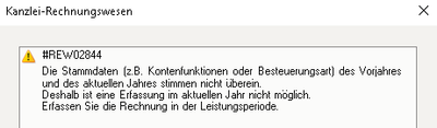

Hallo Herr Lachmann!
Ich habe gerade dasselbe Problem, allerdings in einem anderen Zusammenhang und verstehe die Problematik nicht.
In meinem Fall wurde hier zum Jahreswechsel von Ist- auf Sollversteuerung umgestellt. Aber ich verstehe den Grund nicht, warum eine Eingangsrechnung aufgrund dieser Änderung nicht verarbeitet werden kann. Beim Vorsteuerabzug spielt doch die Frage von Ist- oder Sollversteuerung überhaupt keine Rolle.
Es wäre schön, wenn Sie dies einmal intern klären könnten, vor allem um die Frage, was man sich hier bei der Programmierung gedacht hat.
Verwunderte Grüße,
Thorsten Müller

thorstenmüller
611 Mal angesehen
Hallo @Katharina_Schoenweiss!
Ich hatte heute Kontakt zum Programmservice Rechnungswesen - Kanzlei-Rechnungswesen kann das tatsächlich nicht verarbeiten und es scheint tatsächlich (nur) mit der Umstellung von Ist- auf Sollversteuerung zusammenzuhängen. Ihre Kollegin hat es als Wunsch aufgenommen.
Verstehen kann ich es immer noch nicht, aber ich hake das Thema ab.
Freundliche Grüße,
Thorsten Müller
