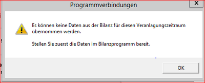

Ich möchte meine Bilanzdaten aus dem ap Comfort in das Steuerprogramm übertragen. Wenn ich die Übergabe in APC vollzogen habe, kommt die Meldung #WP55782 "Die Werte wurden erfolgreich in die Datei für den Datenaustausch geschrieben". Nun möchte ich im KöSt-Programm über Programmverbindungen - Werte aus der Bilanz übernehmen. Jedoch kommt hier die Meldung:
Woran liegt das bzw. was mache ich falsch?

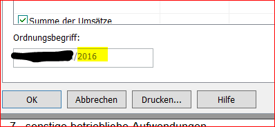

In apC sehe ich auch, dass die Beraternummer und Mandantennummer stimmt. Lediglich wird da das Jahr 2016 genannt, also: Beraternummer/Mandantennummer/2016
Liegt das evtl. an der falschen Zuordnung des Veranlagungszeitraums? (Ich bearbeite das Jahr 2018) Wie kann ich die Zuordnung zum VZ 2016 ändern oder löschen?

Im Wertübergabeprotokoll werden die 2018er Werte angezeigt. Der Bericht in der Abschlussprüfung betrifft auch 2018. Das passt soweit alles. Diese lassen sich aber dann nicht in das Steuerprogramm übernehmen. (siehe bitte besagte Fehlermeldung)
Kann es sein, dass sich die Werte auf Grund des fehlerhaften Ordnungsbegriff nicht übernehmen lassen?
Hier erscheint nämlich das Jahr 2016, obwohl die Zahlen im Wertübergabeprotokoll korrekterweise 2018 betreffen.

Der Ordnungsbegriff muss ebenfalls übereinstimmen.
Ist der Ordnungsbegriff in AP comfort identisch zu dem im Steuerprogramm und es wird nur im Dialog etwas Falsches ermittelt?
