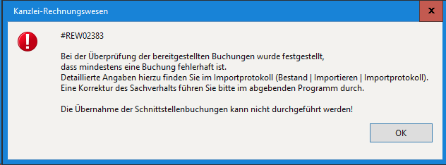

Anzahlungsbuchungen erzeugen
Bitte dringend diesen Programmfehler beheben:
Natürlich ist bei den Anzahlungsbuchungen das Belegfeld gefüllt – mit der Kontoauszugsnummer! Info-Datenbank, Dok.-Nr. 1045116 hilft nicht: 'Korrigieren meiner Eingabe im Feld Belegfeld 2' ist doch nicht mehr möglich, die Anzahlungsbuchungen sind selbstredend längst festgeschrieben.
Dieser Programmfehler nervt mich jetzt schon zum wiederholten Male ... Zumal er anscheinend auch nicht immer auftritt, denn Belegfeld2 ist immer mit der Kontoauszugsnummer gefüllt. Kann es sein, dass der Fehler auftritt, wenn die erhaltenen Anzahlungen in einem vorangegangenen Wirtschaftsjahr liegen?

Hallo 0815,
es ist uns nicht gelungen, den von Ihnen beschriebenen Fehler nachzustellen. Auch wurde uns dieser noch nicht von anderen an uns herangetragen und hier in der Community scheint auch niemand davon betroffen zu sein.
Gerne können Sie sich per Servicekontakt an uns wenden, damit wir den Fehler genau beschreiben können.
Marco Lachmann
Service Rechnungswesen (FIBU)
0815

Hallo Herr Lachmann,
danke fürs Testen und Ihre Rückmeldung. Werde ich beim nächsten Auftreten tun. Im o. g. Fall habe ich die Buchungen bereits manuell erfasst.
Viele Grüße.

Hallo 0815,
Unfaßbar diese Aussage !!!
Jeder, der schon einmal versucht hat, beim Import von Rechnungen mit gefülltem "Belegfeld 2" eine Mandanten- Belegnummer zu übergeben, kennt diese Meldung.
DATEV nutzt das "Belegfeld 2" als Datumsfeld...
An 0815: Auftragsnummern bitte im neuen Feld "Auftragsnummer" oder "KOST1" importieren, da im KoKo- Berich das "Belegfeld 2" nicht nutzbar ist.

Marco_Lachmann
Nachricht 325 von 345
325 Mal angesehen
da wurde 0815´s Anliegen anders verstanden als von uns. Diese Meldung zu provozieren bekomme wahrscheinlich sogar ich hin . Wir haben versucht, die Meldungen im Rahmen der Anzahlungsbuchungen mit Hilfe der Informationen  von 0815 zu erzeugen.

0815
Nachricht 327 von 345
325 Mal angesehen
danke für Ihre Rückmeldung. Dass das Belegfeld2 bei OPOS die Fälligkeit angibt, ist mir bewusst.
Jedoch steht bei mir im Belegfeld2 die Kontoauszugsnummer (keine Auftragsnummer o. ä.). Diese kann, spätestens bei Nutzung von RZ-Bankinfo, nur in Belegfeld1 oder Belegfeld2. In Belegfeld1 macht sie, meiner Ansicht nach, keinen Sinn, weil dort die Rechnungsnummer steht. Bleibt nur Belegfeld2.
marco.lachmann​: Aber im Verlauf der Diskussion hier habe ich eine Idee. In meinem Fall handelt es sich derzeit noch um ein Mandat mit manueller Bankbuchung. Im Belegfeld2 steht für die Kontoauszugsnummer einer der Ziffern 1 - 12. Nun wird ja beim elektronischen Bankbuchen (soweit ich das gerade im Kopf habe) der Nummer ein "A" vorangestellt. Kann es also helfen, auch bei manuellen Bankbuchungen einfach einen Buchstaben vor die Auszugsnummer zu setzen? Das könnte ich ja künftig machen. Mir scheint es nämlich inzwischen so, als ob hinter der Ziffer (1 - 12) eine Zahlungsfälligkeit vermutet wird. Daran hatte ich bisher nicht gedacht, da keine Zahlungsfälligkeiten in den Stammdaten erfasst sind.
Viele Grüße & ein schönes Wochenende.
0815
Nachricht 328 von 345
325 Mal angesehen
Hallo marco.lachmann​,
können Sie zu meiner Rückfrage ein wages Urteil abgeben? Kurz und knapp ja/nein/vielleicht ist schon ausreichend:
a) Ja, der Kontoauszugsnummer im Belegfeld2 einen Buchstaben voran zu setzen, verhindert den Fehler.
b) Nein, der Kontoauszugsnummer im Belegfeld2 einen Buchstaben voran zu setzen, bringt nichts.
c) Vielleicht.
Soviel kann ich Ihnen versichern:
Das war nicht meine Absicht; ich habe die Meldung nicht provoziert, sondern beim Arbeiten erhalten
Bisher hatte ich zum Glück noch keine weiteren Anzahlungen über den Wirtschaftsjahreswechsel, sodass ich noch nicht mit einem neuen Sachverhalt dienen kann.
Viele Grüße.
Marco_Lachmann
Nachricht 329 von 345
325 Mal angesehen
Hallo 0815,
wenn ich es richtig verstanden habe, eindeutig Antwort b.
Das Nachstellen/Provozieren einer Fehlerkonstellation ist für uns enorm wichtig, da nur so die Ursache gefunden werden kann.
Marco Lachmann
Service Rechungswesen (FIBU)
0815
Nachricht 330 von 345
325 Mal angesehen
danke für Ihre Rückmeldung!
Ich melde mich beim nächsten Auftreten.
