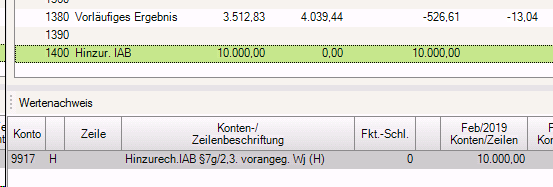

Bei Bilanzierern gibt es ja sowohl die handelsrechtliche als auch die steuerrechtliche BWA. Ich habe das jetzt nicht geteset ob bei der steuerrechtlichen BWA die 7g Effekte berücksichtigt werden. Wenn dem so ist dann wäre es ggf. sinnvoll bei 4/3 ebenfalls eine 2. BWA anzubieten mit Berücksichtigung der steuerrechtlichen Effekte:
hinzurechnung 30% Bewirtung, nicht abzugsf. Reko , nicht abzugsf. Geschenke, - IAB - Sonderafa .....
Nur so als Idee
Nachricht 18 von 24
1097 Mal angesehen
Selber ein individuelles BWA-Schema angelegt...
Edit: 2. Bild hinzugefügt
