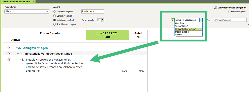

Hallo @AB99 und @peter,
schauen Sie mal😊:
Screenshot aus der aktuellen Pilotversion
Aktuell wird das pilotiert🚧 und voraussichtlich mit den DATEV-Programmen 16.0 (Bereitstellung ab 04.08.2022) freigegeben👍. Also ab Kanzlei-Rechnungswesen V.11.0.

Hallo Herr Rudolph,
vielen Dank! Diese Filterfunktion wäre sehr hilfreich.
Neben den im Screenshot erkennbaren Filteroptionen würde ich mir auch die Filteroption "Nicht Erledigt" wünschen, um die Posten Offen und In Bearbeitung gleichzeitig ansehen zu können.

Hallo @AB99,
stimmt, so kann man es auch nutzen🙂. Ist notiert🖊.
