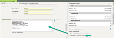

Hallo DATEV,
es soll ja auch irgendwann einmal einen neuen (verbesserten) Offenlegungsassistenten geben. 🤗
Ist es eigentlich hier auch geplant, dass die Kennzahlen für die Offenlegung (Umsatz, Bilanzsumme, Arbeitnehmeranzahl) auch verwaltet und an den Bundesanzeiger als Information mitgesendet werden kann?
Oft ist es so, dass der Bundesanzeiger noch irgendwelche Angaben zu der Größenklasse haben will und da ist es echt Mühsam alle Daten zusammenzustellen.

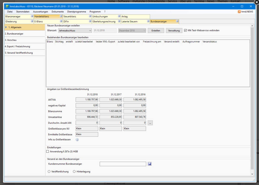

Hier einmal aus einem Konkurrenzprodukt (Name wird nicht verraten), die das wohl wirklich gut gelöst haben. Und bei DATEV sollten doch eh alle Daten vorliegen, sodass diese einfach abgerufen zu werden brauchen.
Ich würde es begrüßen, wenn man jetzt optional per Checkbox, die Daten einfach als Information zusätzlich mit übermitteln könnte.
Gruß Achilleus

Nachfragen habe ich eigentlich nur bei Hinterlegungen.
Wenn ich es nicht vergesse beim Veröffentlichen hinterlege ich diese fehlenden Daten im Textfeld ( Bearbeitungshinweise für den Bundesanzeiger. Im Anhang screenshot.
Ich weiss komforttabel geht anders da wäre ein checkbox schon hilfreich. Sollten sie vlt bei Ideas einstellen.

Hallo Achilleus,
im "neuen" Offenlegungsassistenten wird das aktuelle Jahr sowie das Vorjahr betrachtet. Hinsichtlich weiterer Kriterien wie der Arbeitnehmeranzahl kann aus dem Offenlegungsassistenten direkt das Tool Rechnungslegungspflicht aufgerufen werden.
Im Tool können auch die Angaben zur Anzahl der Arbeitnehmer hinterlegt oder bei Nutzung einer DATEV-Lösung für Personalwirtschaft programmseitig ermittelt werden.
Werte lassen sich direkt in die Bearbeitungshinweise für den Bundesanzeiger übernehmen.
(Musterbestand für Jahresabschluss ohne Zuordnungstabellen)
Christian Wielgoß

Ja wunderbar  Textfeld so hatte ich es eh schon gemacht, nur händische Arbeit jetzt kommen die Zahlen wenigstens aus dem Rewe teil.
Hatte ich noch nicht gesehen.

Hallo @Gelöschter Nutzer , das Bild verrät alles 😀
Ansonsten wird der neue Assistent auch nicht mehr viel retten. Habe letztens eine Offenlegung komplett mit der Hand im Portal des Bundesanzeigers machen müssen, die meiste Zeit ging für die Anlage der Stammdaten drauf, die Offenlegung selbst war schneller als mit dem alten Assistenten erledigt. Die Offenlegung selbst war auch schneller "durch", der Abruf des Belegexemplars incl. Ablage im DMS auch flott erledigt.
Entweder ist das Verfahren schneller oder die Stoppuhrfunktion der Zeiterfassung läuft unterschiedlich.

Hab jetzt nach ihrer Antwort , das Bild von @Gelöschter Nutzer  vergrößert und ja dort ist ja sowohl links oben als auch rechts oben hmd zu lesen.  Daher ist das wohl eher kein Geheimnis.

das war von mir auch nicht ganz ernst gemeint.
Ich hatte mir damals von hmd schon einmal das Vertrags-Verwaltungstool für mein eigenes Programm 'DokMa' abgeschaut. Die haben echt eine Menge schicker Sachen auf Lager. Da könnte sich DATEV echt einmal eine Scheibe von abschneiden.
