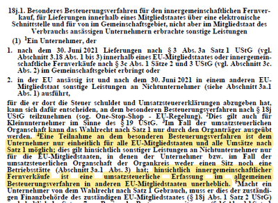

die Lösung steht im BMF-Schreiben vom 1.4.2021- Umsetzung der zweiten Stufe des Mehrwertsteuer-Digitalpakets zum 1. April 2021 bzw. 1. Juli 2021 - auf Seite 26: Die alte Registrierung und deren Beibehaltung ist unschädlich.
Bedanken möchte ich mich bei Herrn Dr. Mateev von der KMLZ München.
Freundliche Grüße, E. Rehm

Wobei da ja auch nicht steht, dass alle Mitgliedsstaaten die Meldung zur Teilnahme automatisch erhalten und sich damit daran halten müssen. Ich kann mir gut vorstellen, dass es hier wieder zu Rückfragen kommt.
Im falle Österreichs kommt das dann auch noch digital ins Postfach von FinanzOnline. Das bedeutet auch: Aktiv selbst nachsehen!
Gut das das Verfahren bei uns keine Anwendung findet...
