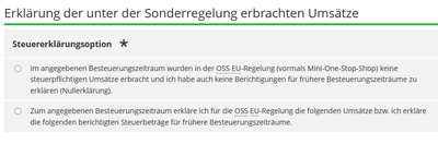

ich möchte eine OSS-Dateierzeugen. Ich habe die Buchungsstapel festgeschrieben, die Option "Datei für BZSt" bereitstellen" ist aber ausgegraut. In der Übersicht wird eine rote Fehlermeldung angezeigt "Umsatzsteuerbetrag Null", blockiert das die Erzeugung der Datei?
Falls ja, es wurde Skonto für ein falsches Land erfasst, was ich dann storniert habe, es fiel für dieses Jahr kein anderer Vorgang im Quartal an. Wie ist die Lösung?

Durch die Stornierung haben Sie einen Wert Null erzeugt. Handelt es sich um eine Nullerklärung, ist in dem Fall ein Upload nicht erforderlich, da diese nur direkt im Portal gemeldet werden kann.

Nullwerte werden in OSS nicht verarbeitet.
Gleich beim Start der Anwendung wird abgefragt, ob eine Nullmeldung übermittelt werden soll.
D.h. bei Nullwerten muss erst gar nichts exportiert werden, weil man in den Genuss eines Imports dieser Null-Datei erst gar nicht kommt.

Über Karewe + RZ würde die Nullmeldung 3x solange dauern, wie direkt übers Elster-Portal (wir haben für alle Mitarbeitenden einen einheitlichen Zugang für solche Vorgänge). Und im Elster-Formular geht nur ja oder nein, nix numerisches bei der 0-Meldung online.

Null oder nicht Null sieht man ja gleich, öffnet sein Portal und ab dafür mit Null und ansonsten importiert man kurz und ab dafür.
