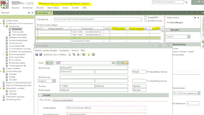

Können Sie bitte den Wunsch hinzufügen, das auch im Programm "Bestandsdienste Rechnungswesen" Kanzlei / Sachkonten / Kontenplan zu aktivieren. Die Spalten sind ja schon alle vorhanden.

Hallo Hr. @martinkolberg,
das würde doch nichts bringen, da Sie jedesmal per Doppelklick in die Konteneinrichtung verzweigen müssten. DATEV kennt an diesen Stellen kein WorkFlow, also dass man einfach per Doppelklick in der Spalte oder per Kontextmenü eine Werteänderung vornimmt. Alles wird immer über Erfassungsformulare gelöst.

Mein Screenshot war aus der Bearbeitung des globalen Kanzlei- Kontenrahmens.
Da ist es mir egal, ob ich jedes Konto separat einstellen muß, wenn sich diese Einstellung dann an alle Buchhaltungen, die diesen Kanzlei- Kontenrahmen nutzen, ohne Klicken vererbt.
