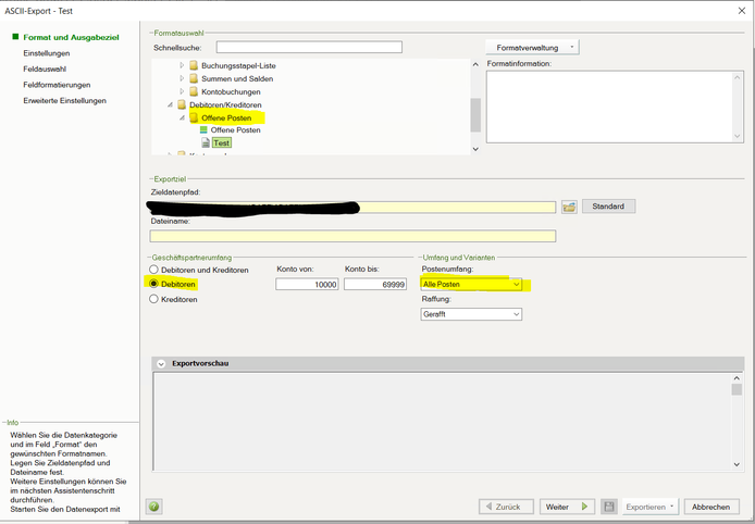

gibt es eine Möglichkeit, die reinen OPOS-Ausgleichsinformationen aus DATEV zu exportieren?
Wir benötigen diese Daten für ein Vorsystem eines Mandanten. Von dort werden die Rechnungen nach Rechnungswesen importiert. Die Verwaltung der Forderungen und auch das Mahnwesen wird im Vorsystem durchgeführt. Deshalb suchen wir gerade nach eine Lösung, wie bezahlten OPOS-Buchungen im Vorsystem automatisiert ausgeglichen werden können.

In Abhängigkeit von den Importmöglichkeiten des Systems auf Mandantenseite kann eine aus dem Rechnungswesen exportierte Datei zum Ausgleich der offenen Posten im Mandantensystem dienen. Die Funktionsweise entspricht dem umgekehrten Weg des ASCII-Imports.
Der Aufruf erfolgt über:      Bestand / Exportieren /ASCII-Daten
Als Format muss folgendes ausgewählt werden:     Bewegungsdaten / Debitoren; Kreditoren
Jetzt kann eine den Anforderungen entsprechende Export-Datei über den Assistenten generiert werden.

danke für die Nachricht. Diesen Punkt habe ich mir auch schon angeschaut. Ich bin mir allerdings nicht sicher, ob wir uns hierbei nicht nochmals die Einbuchung der Rechnung an sich an das Vorsystem zurückübertragen, da diese sicherlich mit den Bewegungsdaten einher geht.

danke für diese Frage. Bei uns häufen sich die Anfragen nach Daten die zurück in Mandantensoftware übernommen werden können. Deshalb hatte ich gerade Anfang dieser Woche die gleiche Herausforderung. Die Lösung sah bei mir wie folgt aus:
Bestand -> Exportieren -> ASCII -> Bewegungsdaten -> Kontobuchungen -> Konto von (10000) - Konto bis 67600 - > Export in ANSI oder ASCII -> Exportdatei öffnen -> manuelle Löschung der "nichtausgleichs-Buchungen"
