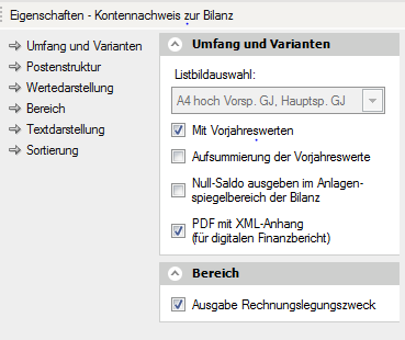

Hallo Frau Oehme,
haben Sie vielleicht hier den Haken bei <Null-Saldo ausgeben> gesetzt?
Viele Grüße,
B. Fitschen
oehme
844 Mal angesehen
Nein da ist kein Haken drin... Den Haken den Sie hier aber meinen, ist nicht der richtige da er sich laut Text auf das Anlagevermögen bezieht!
