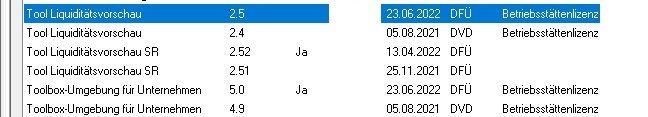

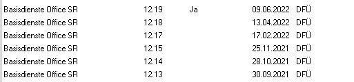

wir haben das aktuelle Office Paket installiert und sind jetzt auf Version 2.52 bei der Tool-Box. Es erscheint aber immer noch diese Fehlermeldung.

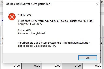

eine weitere Fehlermeldung:
Ignoriert man die ganzen Fehler und legt die Datei neu an, zieht er zwar die Finanzmittel aber nicht die Ford./Verb.

Danke für den zweiten Screen-Shot, der ist sehr hilfreich. Bei Ihnen ist die Toolbox-Umgebung für Unternehmen installiert. In dieser Version haben wir einen Registrierungsfehler, zu dem es eine Abhilfe in Form einer Nachregistrierung gibt.
Schreiben Sie dazu mich oder unseren Support unter Hinweis auf den PSI 522854 an. Per Fernbetreuung (Admin-Rechte nötig) können wir das dann erledigen.
Mit dem nächsten Service-Release der Toolbox-Umgebung für Unternehmen werden wir das Problem beseitigen.

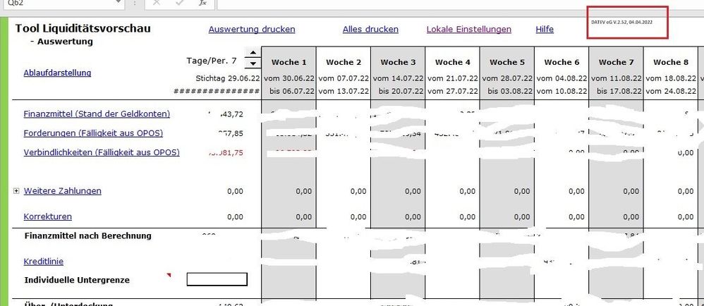

der Support konnte mir hier weiterhelfen. Ich habe jetzt aber noch eine kurze Frage. Und zwar geht es um die Auswertung der Ford. / Verb. im oberen Bereich. Dort wird ein Stichtag angegeben. Ich bin mir ziemlich sicher, dass früher zum Stichtag die Forderungen/Verb. auch kumuliert wurden. Das scheint nicht mehr da zu sein?

Die Forderungen/Verbindlichkeiten vor/am Stichtag werden angezeigt, wenn in den Einstellungen (Lokale Einstellungen, Register Auswertung) die Option "Vor der ersten Periode fällige Forderungen und Verbindlichkeiten werden mit einbezogen" aktiviert ist.
BTW: Handelt es sich bei Ihrem Screenshot um eine Arbeitsmappe vor der Version 2.52? Das "Rauten-Problem" beim Andruck des Datums der letzten Fälligkeit wurde mit der neuen Arbeitsmappe aus Version 2.52 bereinigt.

das mit der Einstellung hat geklappt. Und ja die Arbeitsmappe ist Version 2.52 vom 04.04.2022.

Es tut mir leid, da habe ich etwas verwechselt. Die Bereinigung der Datumsanzeige wurde noch nicht ausgeliefert, sondern steht allerdings als Austauschdatei (Version 2.53 vom 30.05.2022) zur Verfügung. Der Fehler tritt nur bei bestimmten Bildschirmauflösungen auf.
Auch hier kann unser Support unter Bezug auf PSI 527273 weiterhelfen.

Das Feld ist mit einem Datumsformat belegt, wobei der Text Bestandteil der Formatierung ist. Da jetzt das "Datum" zu lang für das Feld ist, werden Rauten angezeigt.
Wäre das Format Standard, bestehend aus dem Text + formatiertes Datum, würde der Text maximal links beschnitten werden. Ist die Zelle links davon frei würde sogar der gesamte Text angezeigt werden (leider dann auch beim Druck der überstehende Teil auf jeder Seite 😣).
