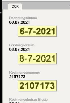

https://www.datev.de/web/de/aktuelles/rund-um-die-datev-programme/neuerungen-in-den-datev-programmen/steuerberater/kanzlei-rechnungswesen-rechnungswesen-aenderung-der-verarbeitungslogik-beim-leistungsdatum/
Betriebliches Rechnungswesen Kanzlei-Rechnungswesen / Rechnungswesen: Änderung der Verarbeitungslogik beim Leistungsdatum (August 2021)
Mit der neuen Version können auch Buchungssätze verarbeitet werden, bei denen das Leistungsdatum größer als das Rechnungsdatum ist.
Bisher konnten Buchungssätze mit Leistungsdatum nur verarbeitet werden, wenn das Leistungsdatum kleiner/ gleich dem Rechnungsdatum war. Künftig können auch Buchungssätze verarbeitet werden, bei denen das Leistungsdatum größer als das Rechnungsdatum ist, wenn sowohl Leistungsdatum als auch Rechnungsdatum im gleichen Monat liegen.
Buchungssätze, bei denen das Leistungsdatum in einem höheren Monat als das Rechnungsdatum liegt, können weiterhin nicht verarbeitet werden, weil in diesen Fällen aufgrund der fehlenden Zahlungsinformation keine eindeutige Ermittlung der Steuer- und Leistungsperiode möglich ist.
... rund um den Monatswechsel kann es also weiterhin 'Effekte' geben
