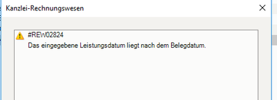

wir haben einen Beleg mit Re.-Datum 30.06.2020 und Leistung im Juli 2020; somit mit 16% USt.
Beim Erfassen in der Fibu gibts Probleme, da immer Fehler kommen:
Buchung im (korrekten) Stapel Juni:
Buchung im Stapel Juli 2020 (mit Re.datum 30.06.)
(Der Fehler stimmt inhaltlich vom Text schon nicht...)
Selbst wenn man Leistungsdatum im selben Monat (allerdings nach Belegdatum) erfasst kommt der Fehler:
Gibt es vernünftige Lösungen für dieses Problem?

Hallo Bernhard,
ich würde gar nicht mit dem Leistungsdatum in diesem Fall buchen, sondern die Rechnung im Juni einbuchen mit dem BU Schlüssel 7 damit nur 16% VSt gezogen werden.

Sorry @bernhard_holleitner aber DATEV hat hier alles richtig gemacht.
Sobald die Rechnung im Juli 2020 gebucht wird ist doch alles in Ordnung.
Woraus soll sich im Juni 2020 der Vorsteuerabzug ergeben?
Woraus soll sich handelsrechtlich eine Passivierung ergeben?
Es handelt sich bei der Rechnung um einen Abschlag/Vorschuss/Proforma Vorgang und der ist (eigentlich) nicht zu buchen, also ist, wenn es richtig gemacht wird, das Zwischenkonto 3695 (SKR04) das Konto der Wahl. Und damit ergibt das Hinweisfenster von DATEV einen Sinn weil ja ein Leistungsdatum in der Zukunft nicht geht. Über die sprachliche Gestaltung wird aus höflichkeit gewchwiegen.
Bei kleineren Beträgen wird natürlich die Praktikterlösung mit Steuerschlüssel 7 benutzt, bei größeren wird die BWA komplett versaut. Kann, wie gelernt wurde, bei den Corona Hilfen auch nicht ganz uninteressant sein das richtig zu buchen.

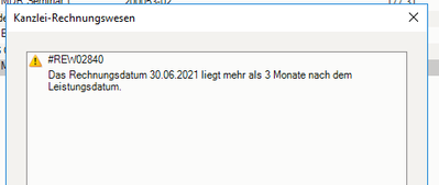

Hallo @bernhard_holleitner,
eine Ergänzung bzgl. der ausgegebenen Programmmeldung in Ihrem Screenshot:
Beim Erfassen einer Buchung mit Leistungsdatum im Wirtschaftsjahr 2020 setzt das Programm das Buchungsdatum automatisch auf 2021.
Buchungen mit Leistungsdatum können wirtschaftsjahresübergreifend erfasst werden. Da das Belegdatum im Programm 4-stellig (ohne Jahreszahl) erfasst wird, laufen programmintern Prüfungen, mit welchem Wirtschaftsjahr das Belegdatum ergänzt werden muss.  Das Programm geht dabei immer davon aus, dass das Leistungsdatum kleiner oder gleich dem Rechnungsdatum ist.
Nur unter dieser Voraussetzung kann die Steuerperiode für die Abgrenzung der Steuer eindeutig automatisiert bestimmt werden.
Dadurch kann es dazu kommen, dass das Programm für eine in 2020 erfasste Rechnung ein Belegdatum in 2021 ermittelt.
K. Schönweiß

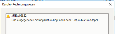

Hallo Herr Schoenweiss,
vielen Dank für Ihre Antwort, die mir jedoch weiterhin unklar ist.
Folgendes Problem:
Buchungsvorlauf: 01.09.2020 bis 30.09.2020
Rechnungsdatum: 30.08.2020
Leistungszeitraum: 30.09.2020
Warum wird hier das Jahr 2021 angesprochen, obwohl die die Vorlaufdaten eindeutig 2020 beeinhalten?
Das Ziel sollte sein, die Kosten in der BWA im Monat September 2020 auszuweisen.
Was für einen Sinn hat das Leistungsdatum in der Erfassung, wenn man dieses nur auf einen zurückliegenden Leistungszeitraum beschränkt ist???
Vielen Dank im Voraus.

Hallo @EAST2020,
bei einem in der Zukunft liegenden Leistungsdatum kann die Steuerperiode nicht eindeutig automatisiert bestimmt werden, da es dann für den Vorsteuerabzug auf den Zahlungszeitpunkt ankommt. Den Zahlungszeitpunkt kann man der Rechnung jedoch nicht entnehmen. Deshalb kann ein Leistungsdatum nur verarbeitet werden, wenn es kleiner oder gleich dem Rechnungsdatum ist.
Weitere Details hierzu finden Sie auch in dieser Diskussion #REW02840 "Rechnungsdatum liegt mehr als 3 Monate nach Leistungsdatum" .
Für Ihren konkreten Fall heißt das:
Buchungsstapel September, Rechnungsdatum 30.08., Leistungsdatum: nicht erfassen.
K. Schönweiß
