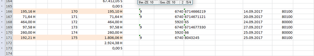

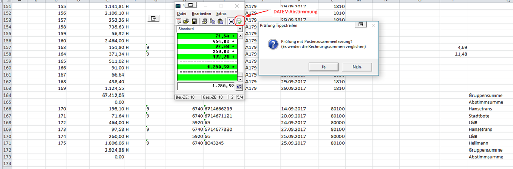

Arbeitsweise ist denkbar einfach:
1. Sie strippen Ihre Rechnungen mit meinem Additionsrechner mit der Rechungssumme einfach auf. Das ist einfach Ihr Tippstreifen, den Sie eben nicht mehr auf Papier haben.
2. Erfassen Sie in DATEV wie gewohnt Ihre Belege, ggf. auch in Einzelpositionen.
3. Jetzt können Sie mit meinem Additionsrechner die DATEV-Werte mit Ihrem Tippstreifen abgleichen.
a) Exportieren Sie die Buchungsliste nach Excel.
b) Starten Sie die Abstimmungsfunktion und entscheiden Sie, ob automatisch alle Einzelpositionen in der Excelliste zu einer Summe (= Rechnungssumme) zusammengefasst werden sollen (Standard).
In der Excelliste werden jetzt alle abweichenden Zeilen farblich hervorgehoben, so dass man einen leichten Einstieg in die Korrektur hat. Dabei kann der Tippstreifen fehlerhaft sein, dann scrollt man mit der Taste Cursor-Auf und sucht die entsprechende Zeile aus. Dann wird mit den Bearbeitungstasten (s. Menü Bearbeiten) der Tippstreifen berichtigt.
Oder aber die DATEV-Werte sind falsch. Dann halt einfach in der Buchhaltung berichtigen.
Es wird immer alle Werte nach der letzten Zwischensumme verglichen. Die erste Zeile entscheidet, ob das Vorzeichen ignoriert werden soll (Gutschriftfunktion), damit kann man einfach Erlöse/WE einfach vergleichen.
Den Tippstreifen haben wir seit fast 10 Jahre und arbeitet einwandfrei.
