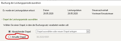

ist es möglich (und wenn ja, wie?), beim Zuordnen der Buchung zu einer Leistungsperiode einen Shortcut für die Auswahl "Aktueller Stapel" zu verwenden?
Hintergrund: wenn eine Rechnung nicht im Leistungsmonat erfasst wird öffnet sich das Fenster "Buchung der Leistungsperiode zuordnen". Standardmäßig ist hier "Abweichender Stapel" markiert.
Da wir sehr viel mit Tastatur und Shortcuts arbeiten frage ich mich nun, wie ich per Shortcut den Punkt bei "Aktueller Stapel" auswählen kann.

Hallo @thorstenmüller ,
bitte versuchen Sie folgende Möglichkeit:
Durch 3 maliges Klicken des Tabulators wechselt der Fokus auf den Bereich, in dem Sie die Änderung vornehmen wollen. Durch die Pfeil nach Unten Taste kann der Auswahlpunkt auf den aktuellen Stapel geändert werden.

ich bin gerade dabei für 50 Gutschriften (und das ist erst der Anfang) das Leistungsdatum für den Vormonat nach zu erfassen.
Hier stellen sich zwei Fragen:
1. Warum kann man es nicht so einstellen, dass immer die letzte Auswahl vorbelegt ist?
2. Warum gibt es keinen echten Shortcut.
Die peinliche infantile Programmierung ist hier völlig ungenügend. Erschwerend der sinnlosen Tab-Tastatureingaben kommt noch hinzu, dass
a) der Focus nicht sofort auf dem ersten Auswahlfeld steht grafik.png und
b) dass nach dem dritten Mal Tab der Focus nicht sichtbar auf dem Control erscheint, sodass ich wie ein Kleinkind immer mitzählen muss.
In Erwartung einer professionellen Programmlösung verbleibe ich....
Gruß Achilleus

Wir ändern kurzfristig zur DVD 14.0 den Fokus auf den Radiobutton im angesprochenen Fenster. Damit kann dann einfach mittels Pfeiltasten der Punkt zwischen „Abweichender Stapel“ und „Aktueller Stapel“ gewechselt werden und ist auch sichtbar.
Wir hoffen, dass wir Sie damit in der Erfassung per Tastatur besser unterstützen.
Die Vorbelegung werden wir bei "Abweichender Stapel" belassen. Wir haben uns intensiv damit beschäftigt, ob und unter welchen Umständen wir die Vorbelegung nach der letzten Auswahl treffen können.
