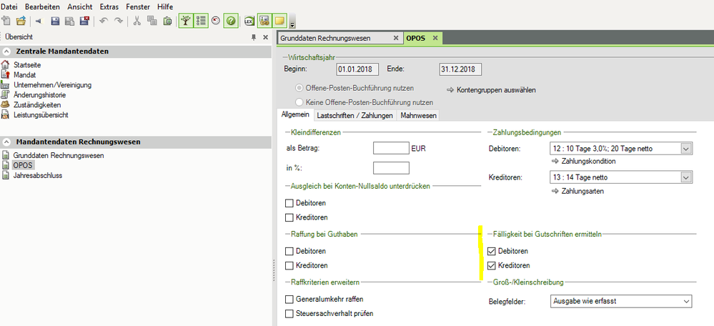

Hallo Herr Spennemann,
bitte kontrollieren Sie in den Stammdaten (Stammdaten | Mandantendaten) ob die Fälligkeitsermittlung für Gutschriften eingeschaltet ist:
Das Fälligkeitsdatum bei Gutschriften erfassen anschließend im Belegfeld 2 des Buchungssatzes als festes Datum, z. B. 30.11.2018 -> 301118.

Super, das war genau das, was ich brauchte.
Danke!
