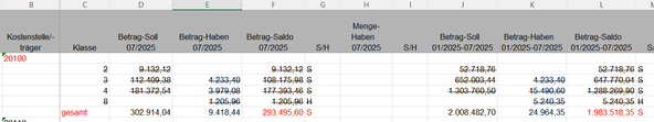

vielen Dank für den Hinweis zu dem Dokument, welches mir schon bekannt war und aktuell leider nicht weiter hilft und führt auch nicht zu dem Ergebnis welches benötigt wird.
Wenn ich unter den Auswertungen den Punkt "Liste öffnen mit Excel" auswähle
komme ich zu folgendem Ergebnis (welches auch suboptimal ist):
Es wird für die weitere Verarbeitung nur/ausschließlich die (rot) markierte Zahl benötigt.

Und die Excel-Liste "einfach" so zu bearbeiten, das nur die roten Zahlen übrig bleiben ist zu großer Aufwand?

Hallo @Momo1 ,
bei ca. 70 bis 90 verschiedenen Kostenstellen die monatlich genutzt werden ist mir der Aufwand die Zeilen in der Excel-Tabelle so zu formatieren zu aufwendig.
Dann bin ich vermutlich schneller wenn die die Zahlen manuell/händisch erfasse.

Hallo @OlafBräutigam,
öffnen Sie die Auswertung Kontensalden. Auswertungen | Kosten-Und Leistungsrechnung | Kontensalden.
Am Ende der Liste in der Zeile Gesamtsumme steht der Saldo der Kostenstelle. Sie können die Liste exportieren oder nur die Zeile kopieren.
Wenn weitere Fragen zu diesem Thema haben, wenden Sie sich mit einem Servicekontakt an Kostenrechnung.
