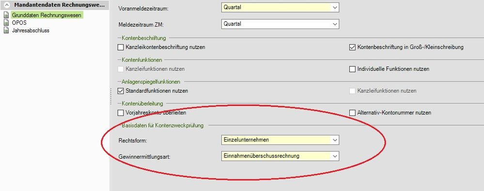

Das Konto 1704 ist beim Einnahmen-Überschuss-Rechner richtig, es muss jedoch auch bei den Basisdaten für die Kontenzweckprüfung die richtige Gewinnermittlungsart hinterlegt sein, siehe Screenshot:

Hallo Herr Wenzel,
Sie haben vollkommen recht. Da war bei meinem Überschussrechner tatsächlich noch Bilanzierung eingestellt. Vielen Dank für den Hinweis.
