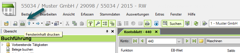

Hallo Herr Berger,
Ihr Kontoblatt / Ihre Auswertung können Sie direkt mit der Symbolleiste drucken oder exportieren:
Wenn Sie beim Durchblättern Ihrer Konten eher mit der Tastatur unterwegs sind, geht das auch mit STRG+P.

Hallo Herr Berger,
auch das Arbeitskonto wird standardmäßig (von der Seitenbreite) auf einer Seite im Querformat dargestellt. Möchten Sie das Arbeitskonto mit fortlaufendem Saldo drucken, aktivieren Sie bitte das entsprechende Kontrollkästchen in den Druckeinstellungen der Auswertungseigenschaften.
Im Kontextmenü in der Auswertung Arbeitskonto können Sie ohne erneute Eingabe der Kontonummer das "normale" Konto aufrufen und ggf. anschließend drucken. Ein mehrfacher Aufruf ist also nicht erforderlich. Ebenso können Sie direkt aus dem Kontoblatt das Arbeitskonto aufrufen.
In der Symbolleiste wird der Druck mit dem Drucker-Symbol ausgelöst, die Pfeil-Symbole dienen nur zum Export oder zur Weiterbearbeitung.
