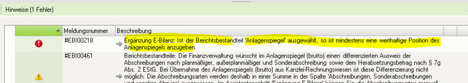

bei einer Gesellschaft werden zwei Filialen in einem dritten Bestand für den Jahresabschluss konsolidiert. Bei der Vorbereitung der E-Bilanz bekomme ich die Fehlermeldung
#EBI00218 Ergänzung E-Bilanz: Ist der Berichtbestandteil 'Anlagenspiegel' ausgewählt, so ist mindestens eine werthaltige Position des Anlagenspiegels auszugeben.

Hier wurde bereits im Februar ein SC mit folgendem Text eröffnet: Status: "erledigt per Telefon"
"Fehlersituation:
Leider kapiert der E- Bilanz- Assistent nicht, daß bei der Konsolidierung auch das Anlagevermögen konsolidiert werden soll.
Obwohl das AV vorhanden ist, erfolgt die Fehlermeldung: EBI00218. (Screenshot)
Bitte folgende Lösung einarbeiten_
- Wenn Programmierung nicht möglich, dann bitte eine wirklich aussagekräftige Fehlerbeschreibung, die den Anwender darauf hinweist, daß bei Konsolidierungen der Anlagespiegel manuell zu erfassen ist.
- Besser: Umsetzung der vom Anwender erwarteten Funktion..."
