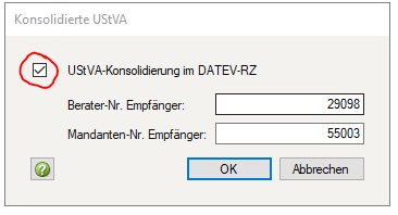

Weil irgendjemand in den dazugehörigen Mandanten unter Stammdaten | Konsolidierung | USt-Konsolidierung im RZ den Haken gesetzt hat. Der muss in allen Mandanten raus.
Man muss einfach nur den Konsolidierungskreis anlegen und dann ist der Button auch vorhanden.

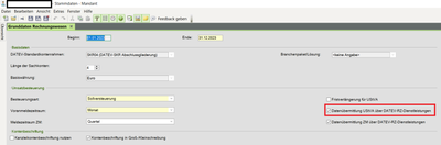

Ist denn in den Mandanten-Stammdaten das Häkchen für die Übermittlung gesetzt?
Stammdaten > Grunddaten Rechnungswesen > rechts neben Voranmeldezeitraum > Häkchen: Datenübermittlung USt-VA über DATEV-RZ-Dienstleistungen

Perfekt! Der Haken muss in allen Mandanten raus? Ja - dann funktioniert es auch in dem Mandanten, der der Organkreisträger ist. Da es bisher in einem anderen Mandanten, in dem das Häkchen nicht gesetzt war, ja funktionierte, hatte ich dort die UStVA abgegeben und bekam einen Rüffel vom Finanzamt, weil damit ja die falsche Steuernummer gewählt war. Ich finde das seitens DATEV schlecht gelöst. Es hätte anleiten müssen, dass ich die UStVA nur vom Organkreisträger hätte abgeben können.
Ganz herzlichen Dank!

ja danke - das war bei mir auch so eingestellt. Aber trotzdem funktionierte es nicht.

wenn ich dieses Häkchen wegnehme, funktioniert es auch. Mir ist also der Sinn und Zweck des Häkchens unklar. Die Dokumentation habe ich gelesen, aber es wird nicht klarer. Es scheint vielleicht mit Archivierungs-Leistungen im RZ zu tun zu haben?

Was hat es denn mit dem Häkchen bei den Mandantendaten Rechnungswesen Grunddaten (siehe parallele Antwort) zu tun? Ich habe es jetzt mal nicht gesetzt und der Button "Datenübermittlung DATEV-RZ starten" ist trotzdem aktiviert. Ich möchte einfach nur die UStVA ans FA senden.
