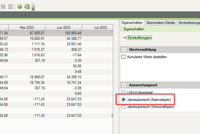

In allen Mandanten aus dem Konsolidierungskreis die USt-VA als Zeitreihe/Jahresübersicht öffnen

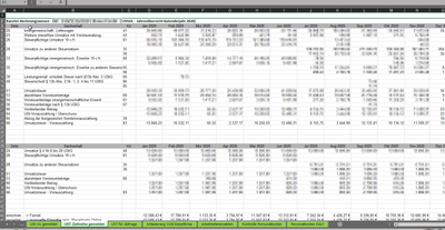

Werte in Excel einfügen, dabei für jede Firmen die Blöcke untereinander einfügen:
Achtung: hier werden keine Formeln mitgegeben!
Am Ende eine Summe bilden und den Wert mit dem Steuerkonto bzw. der übermittelten UST-VA abgleichen.
Kleiner Haken an der Sache: der o.g. Weg bezieht sich natürlich auf die gebuchten (nicht übermittelten!) Werte und rechnet die UST daraus zum jetzigen Zeitpunkt auf Basis der Fibu aus. Es sollten also noch keinerAbschluss- oder Korrekturbuchungen erfolgen - sondern die Abfrage ganz zu Beginn. Wurden bewusst korrigierte UST-VA "ausgelassen" schlägt sich das hier natürlich auch nieder.

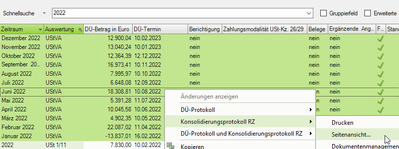

Um schnell für ein Jahr alle konsolidierten RZ-Protokolle zu sehen und/oder Differenzen zu finden: den Konsolidierungsempfänger öffnen / Bestand / Daten holen / Übersicht Finanzverwaltung
Hier bei den "übermittelten Daten" für ein WJ alle Monate markieren / Rest siehe Bild unten:
Im Ergebnis sehe ich dann - nach etwas Wartezeit - beim Durchblättern die Protokolle des ganzen Jahres. Und kann so ggf. die zuvor in Excel einkopierten Werte manuell korrigieren.
