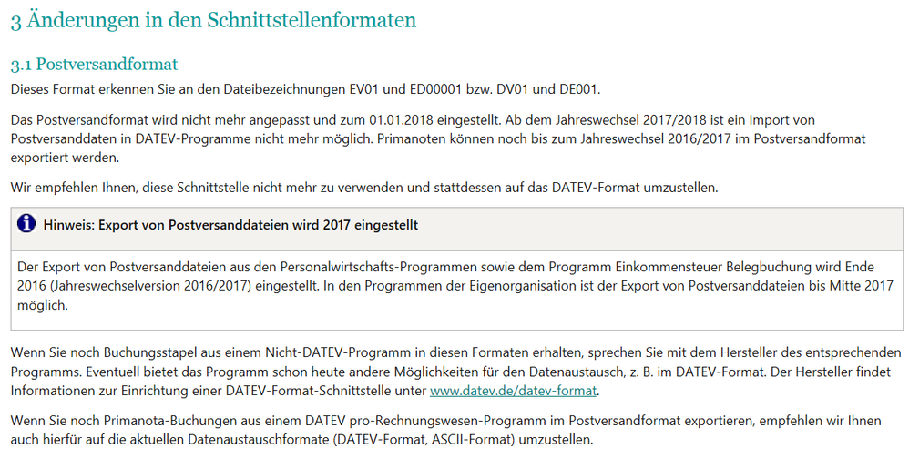

aktuell können nur Daten im Postversandformat und ASCII-Format für das Erzeugen von Buchungsvorschlägen (für Kassen- Rechnungsbücher) genutzt werden.
Wenn das Postversandformat zum 01.01.2018 eingestellt wird, wird sichergestellt sein, dass Sie auch weiterhin Kassen- und Rechnungsbücher für das Erzeugen von Buchungsvorschlägen nutzen können.

Aktuell können Buchungsvorschläge über das Postversanddatenformat erzeugt werden, es gibt also einen funktionierenden Weg. Das Postversanddatenformat enthält sämtliche in den Geschäftsbüchern erfasste Informationen.
Ein Mehrwert des DATEV-Formats konkret in Zusammenhang mit der Programmfunktion Buchen elektronischer Belege (Kontoauszugs-Manager) liegt im Vergleich zu anderen Datenkategorien nicht vor !
Sobald das Erzeugen von Buchungsvorschlägen über das Postversanddatenformat nicht mehr möglich ist, wird es über das DATEV-Format sichergestellt sein.

Mit der Version 6.0 der Rechnungswesenprogramme (DVD 11.0, Auslieferung geplant Ende August 2017) wird es möglich sein, Buchungsvorschläge auch über das DATEV-Format zu erzeugen.
Dazu sind auch Änderungen im DATEV-Format nötig. Die Zulieferprogramme (Kassen- und Warenerfassung für Office / Kassenbuch online) wissen Bescheid und werden zeitgleich reagieren.

Die Ablösung des offiziellen Postversandformats ist das offizielle, bereits seit mehreren Jahren vorhandene, DATEV-Format für Buchungssätze.
Für das Erzeugen der Buchungsvorschläge werden die gleichen Felder verwendet wie im Postversand-Format. Dementsprechend müssen die Felder im DATEV-Format genauso wie im Postversand-Format belegt werden.
Ab der Programmversion 6.0 können Belegstapel (Kassen-, Rechnungsein- und –ausgangsbelege) im DATEV-Format importiert werden. Beim Import über den Dialog Buchungsvorschläge erzeugen muss dann gewählt werden, ob es sich um Eingangs-, Ausgangsrechnungen oder um Kassenbelege handelt (wie bisher auch im Postversanddatenformat).
Ihre Mandanten können jetzt also schon mit Programmieren anfangen.
Alternativ bieten wir schon heute einen dedizierten ASCII-Import für die Kassen- und Rechnungsbelege an. Der ASCII-Import ist für Ihre Zwecke ggf. besser geeignet, da hier einige Felder (Ware/Leistung, Name lt. Beleg, Steuersatz -> Rechnungsbelege) enthalten sind, die im DATEV-Format nicht angeboten werden.
Die DATEV-Programme Kassen- und Warenerfassung für Office bzw. Kassen-/Rechnungsbücher online nutzen heute ein internes Postversanddatenformat, welches zur DVD 11.0 auf ein internes DATEV-Format angepasst wird. Eine Schnittstellenbeschreibung für diese interne Formate wurde bisher nie veröffentlicht und ist, wie oben beschrieben, auch nicht notwendig.
