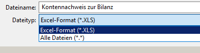

Hallo, wir haben folgendes Problem: Aus Kanzlei-Rechnungswesen V.10.3 werden Auswertungen im Bereich Jahresabschluss beim Export in Excel im Excel-Typ "Microsoft Excel 97-2003-Arbeitsblatt" gespeichert. Bei Export aus der Buchhaltung erfolgt die Speicherung als "Microsoft-Excel-Arbeitsblatt". Die veraltete 97-2003-Version lässt sich bei unseren Mandanten meist nicht problemlos öffnen. Wie kann man den Typ in Rewe ändern, so dass die Datei gleich als "Microsoft-Excel-Arbeitsblatt" gespeichert wird? Hat da jemand einen Tip?

nach der Exportauswahl "Excel" erscheint der Dateiablagedialog, in der Zeile unter dem vorgeschlagenen Dateinamen lässt sich das Format auswählen. Diese Auswahl muss, m. E. einmalig, auf das Format ".xlsx" gesetzt werden, dann die Datei speichern. Diese Datei sollte sich ohne Probleme mit allen neueren Office Versionen öffnen lassen. Für die Zukunft sollte dann nur noch ".xlsx" vorgeschlagen werden.

Nochmals Danke für die Antwort. Jetzt wird es kurios. xlsx gibt es nicht zur Auswahl und die manuelle Änderung wird ignoriert und es wir immer als .xls gespeichert....

Aktuell ist es so, dass im neuen Jahresabschluss auf Basis von Kontenzwecken der Dateityp *.xls verwendet wird. Wie es @münster schreibt, eigentlich sollte dieses Format von den aktuellen Office-Versionen problemlos geöffnet werden können. Vielleicht liegt es an irgendwelchen Sicherheitseinstellungen beim Mandanten, dass dieser Probleme mit dem Dateiformat hat (wundert mich aber trotzdem🤔).
Mir ist nicht bekannt, dass anwenderseitig der Excel-Dateityp beim Export geändert werden kann. Das erfordert aus meiner Sicht eine Programmänderung von uns. Eine Umstellung des Dateiformats ist aktuell noch nicht geplant, da das Format bei allen Anwendern (eigentlich) kompatibel ist.
Als Lösung sehe ich daher nur folgende:
Exportieren Sie die Datei mit dem Format *.xls und öffnen Sie diese im Anschluss in Excel. Über Datei | Speichern unter | Dateityp können Sie die Datei nun umspeichern in *.xlsx.

Gehe ich über "Jahresabschluss ausgeben" über die jetzt mit Excel angebotene Export Schaltfläche kann nur im xls Format gespeichert werden. Bei aktiven Reiter "Jahresabschluss entwickeln" ist das Exportpfeilchen in der Symbolleiste ausgegraut.
Ein Jahresabschluss im ordentlichen Zuordnungstabellenformat verhält sich erwartungsgemäß und liefert die von mir beschriebene Auswahl xlsx als Voreinstellung oder als Wahl xls.
