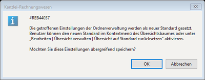

An meinem PC habe ich "Übersicht für alle Anwender speichern" gedrückt, und es kommt auch die Meldung, die ich dann mit OK bestätige.
Wenn ich jetzt aber am PC meiner Kollegin bin, die meine Ansicht auch haben möchte, und ich auf "Übersicht auf Standard zurücksetzen" gehe, ändert sich dadurch gar nichts.
