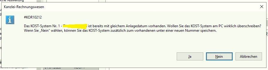

... Sie könnten Ihr KOST-System exportieren, also in eine "*.dvsdRW"-Datei speichern und im Anschluss daran wieder in den aktuellen, von der Kanzlei übermittelten REWE-Bestand als zweites (zusätzliches) KOST-System importieren.
... beim Importieren des KOST-Systems erscheint eine Warnung, dass das KOST-System bereits existiert und der Frage überschreiben ja/nein. Bei Antwort "nein" wird mit den Import-Daten ein weiteres KOST-System angelegt.
