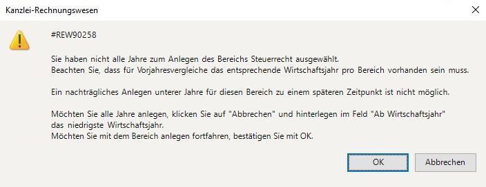

Es geht um den Jahresabschluss: In dem Jahr 2020 existiert ein nicht festgelegter Bereich. In 2021 wurden 2 Bereiche angelegt (Handels- und Steuerrecht). Wir benötigen in 2020 nun ebenfalls einen steuerrechtlichen Bereich. Die Hilfen aus Lexinform konnten da leider nicht weiterhelfen, eine nachträgliche Anlage konnten wir nicht durchführen, die Anlage ist aber auf Grund von steuerlichen Vorschriften jetzt notwendig geworden. Wie kann man in 2020 ebenfalls rückwirkend einen Handels- und Steuerbereich anlegen?

Hallo @Private09,
in Ihrer Konstellation können Sie ohne Weiteres nachträglich keine Bereiche in diesem Bestand in den unteren Wirtschaftsjahren anlegen.
Als Sie die Bereiche in 2021 angelegt haben, kam die Programm-Meldung REW90258 mit genau dieser Information.
Möglicher Workaround
⚠️  Im nachfolgenden skizziere ich sehr gob einen möglichen Workaround. Um Datenverlust zu vermeiden, sollten Sie in jedem Fall vorher eine vollständige Sicherung der Daten erstellen. Auch sollten Sie sich sicher sein, was Sie tun🙂. Wenn Sie über diesen Post hinaus Hilfe benötigen, wenden Sie sich bitte über einen Servicekontakt an uns im Service. ⚠️
- Daten aus unteren Wirtschaftsjahren exportieren (nicht über Sicherung in den Bestandsdiensten Rechnungswesen)
- untere Wirtschaftsjahre löschen
- untere Wirtschaftsjahre neu anlegen (diese haben dann die jeweiligen Bereiche)
- Daten aus unteren Wirtschaftsjahren importieren (nicht über Einspielen einer Sicherung in den Bestandsdiensten Rechnungswesen)

lt. EDV u. Kollegin hat es so leider nicht funktioniert, Servicekontakt ist noch bei DATEV in Bearbeitung... Danke trotzdem.

@Lukas_Rudolph
Bitte bei diesem Workaround immer mit angeben, dass sämtliche manuelle Auszifferungen verloren gehen. Das kann bei dem einen oder anderen längere Nacharbeiten hervorrufen.
Ansonsten hat dieser Workaround in der Vergangenheit bei uns funktioneirt 🙂
