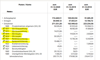

Ich muss das Thema noch einmal aufgreifen.
Bei uns ist ReWe V.10.34 installiert.
Jetzt werden Konten doppelt ausgewiesen:
Gibt es dazu eine Einstellungsmöglichkeit oder Lösung?
mfg Thomas Günther

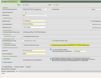

Hallo Günther,
über Stammdaten in die Mandantendaten gehen, dort im Bereich Grunddaten Rechnungswesen im Bereich Kontenüberleitung den Punkt "Kontenzwecke des aktuellen WJ für Vorjahresvergleich nutzen" anhaken und fertig 🙂
Diese Einstellung gilt für alle Konten mit Abweichungen zwischen WJ und VJ!!!
Über den Punkt Stammdaten - Sachkonten - Kontenplan-Jahresvergleich würde ich vorher aber prüfen welche genutzten Konten hier im aktuellen WJ und im VJ unterschiedliche Kontenzwecke haben (dort in den Einstellungen Zeitraum und Vergleich entsprechend auswählen). Unterschiede werden gelb hervorgehoben. Es kann ja sein, dass ein Unterschied auch mal gewollt ist.

guenther
Nachricht 11 von 11
962 Mal angesehen
Super, hat funktioniert. Darauf muss man aber erst mal kommen....
