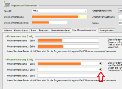

Guten Tag,
seitdem der Jahresabschluss auf Kontenzweckbasis erstellt wird, wird der Kopfbereich (Unternehmensname erweitert)  in den Jahresabschlussauswertungen stets dreizeilig ausgegeben. Auch wenn in Zeile 2 und 3 keine Eintragungen "Unternehmensname erweitert" vorgenommen wurden.
Der Ort wird erst in der 4. Zeile gedruckt, so dass zwischen Unternehmensname und Ort ein Lücke klafft.
Liegt hier ein Programmfehler vor?

Kleiner Trick:
historischer Verlauf bei Zeile 2 und 3 ohne Eintrag auf Gültigkeit ab 30.12.2020 legen, dann ist das bei Bilanz zum 31.12.2020 berücksichtigt.
Es wird dann zwischen Unternehmensname und Straße nur 1 Freizeile gelassen, ebenso wie zwischen Straße und Ort.

Vielen Dank für Ihren Tipp. Dieser funktioniert leider nicht.
Ich habe Zeile 2 und Zeile 3 ja schon immer leer und nur die erste Zeile gefüllt.
Die Leerzeilen sind also nach wie vor vorhanden.
Eine Straße zeigt es bei mir übrigens nicht an ... was ich aber auch gut finde 😉
Aktuell sieht der Kontennachweis Bilanz so aus:
Mustermann GmbH
leer
leer
Musterstadt

Nur damit wir vom gleichen reden:
Dort habe ich dann die aktuelle Gültigkeit auf 30.12.2020 gesetzt und er hat damit das richtig angewandt.
Wieso das bei Ihnen nicht funktioniert weiß ich nicht.

Hallo @AnnikaSeidler,
mal eine grundsätzliche Frage: Wie soll der Unternehmensname in der Auswertung dargestellt werden?
Ich vermute so, oder🙂?
Mustermann GmbH
Musterstadt
Es ist richtig, dass war im Jahresabschluss auf Basis von Zuordnungstabellen möglich. Der Workaround war hier, dass im 3-zeiligen Unternehmensnamen nur die ersten zwei Zeilen befüllt werden. Einmal mit Unternehmensname und einmal mit dem Ort. Seitens unserer Entwicklung war das Erfassungsfeld jedoch nicht für einen einzeiligen Unternehmensnamen gedacht 🤔.
Im neuen Jahresabschluss werden daher bei einem 3-zeiligen Unternehmensnamen immer 3 Zeilen ausgegeben. Hier ist die Lösung oben leider nicht möglich😕.
Jedoch wenn kein 3-zeiliger Unternehmensname erfasst ist, wird wie folgt ausgegeben: "Mustermann GmbH, Musterstadt".
Das entspricht fast Ihrer Lösung. Möchten Sie dennoch den Ort in einer eigenen Zeile unter dem Unternehmensname stehen haben?
Wenn ja, geben Sie gerne kurz Rückmeldung. Dann gebe ich es an unsere Entwicklung weiter.

Hallo Herr Rudolph,
mir würde die bisherige Darstellungsweise deutlich besser gefallen.
Werden im dreizeiligen Unternehmensnamen keine Eingaben gemacht, wird m.E. "Mustermann GmbH, Musterstadt" nur ausgegeben, wenn in den Stammdaten kein Unternehmensgegenstand hinterlegt ist.
Anderenfalls sieht es wie folgt aus:
"Mustermann GmbH Bau von Musterhäusern, Musterstadt"
Und diese Ausgabe ist nun wirklich nicht wünschenswert.
Außerdem verstehe ich Ihre Aussage bezüglich des Ortes nicht. Die Ortsangabe wird ja automatisch eingesteuert. Das heißt, wenn ich in der zweiten Zeile den Ort hinterlege, sieht es wie folgt aus:
Mustermann GmbH
Musterstadt
Musterstadt
