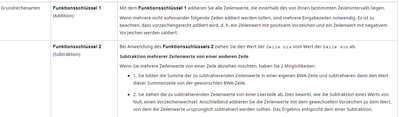

Hallo @hoeg ,
für die korrekte Berechnung der Zwischensumme in der BWA gehen Sie bitte wie in BWA: Individuelle BWA anlegen und bearbeiten im Kapitel 2.3 im Beispiel 2 "Subtraktion von BWA-Zeilen" beschrieben vor. Es wird der Wert der Zeile bis vom Wert der Zeile von abgezogen. Hierbei verwenden Sie den Zeilenfunktionsschlüssel 2.

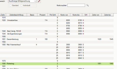

Hier würde es helfen, wenn wir ein Foto der BWA Stammdaten sehen könnten.
Zum Vergleich hier mal die DATEV-Logik aus der Standard-BWA, dort wird der Funktionsschlüssel 2 genutzt:
Kleiner Hinweis noch: Die Funktionsschlüssel 1/2  rechnen dann tatsächlich die Summen aller vorkommender Zeilen. Also nicht nur die explizit die Zeile, die in "von" und "bis" steht.
Übersicht BWA-Funktionsschlüssel - DATEV Hilfe-Center

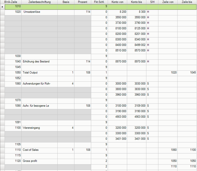

Mir geht es um die Zeile 1120 (Gross Profit).Mir geht es um die Zeile 1120 (Gross Profit).
@marcohüwe Mir geht es um die Zeile 1120 (Gross Profit).  Vielleicht ist das Problem, dass ich eine Zeile anspreche (1050), wo ich bereits einen Saldo gezogen habe?

da kann nur € 0,00 herauskommen, da Sie die Zeile 1050 von der Zeile 1050 abziehen und die Zeile 1110 von der Zeile 1110.
Bei einer Subtraktion wird die Zeile im Feld "Zeile bis" von der Zeile im Feld "Zeile von" abgezogen.
Sie müssten also als Wert Zeile von 1050 und als Zeile bis 1110 eintragen.

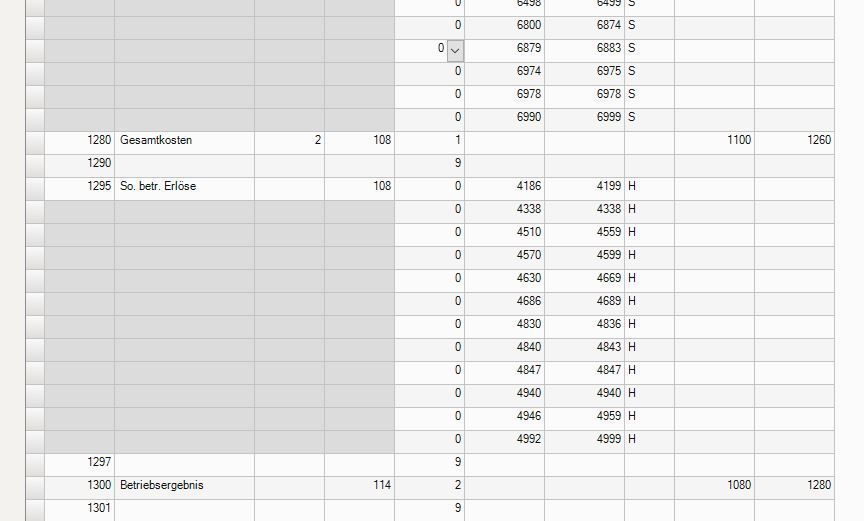

ich habe hier ein ähnliches Problem und "sehe den Wald vor lauter Bäumen nicht".
Wie schaffe ich es in Zeile 1300 "Betriebsergebnis" die Zeile 1295 mit einzubeziehen?
Wenn ich die Formel ändere auf Zeile von 1080 bis Zeile 1297 kommt nichts sinnvolles raus.

wenn Sie von 1080 bis 1297 mit Funktionsschlüssel 2 eingeben, wird von der Zeile 1080 die Zeile 1297 (Leerzeile) abgezogen. Das kann kein richtiges Ergebnis ergeben.
Richtig:
1080   1280   2
Auf Zeile 1300 Ergänzungszeile eingeben.
1295 1295     1
