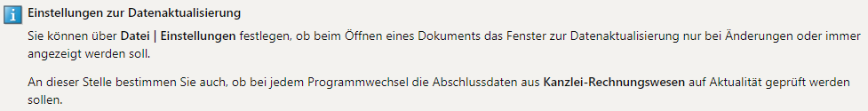

Siehe Punkt 1:
Könnte diese Einstellung die Ursache sein?

Hallo Herr Reissig,
im Bestand ist eingestellt, dass die Abfrage nur kommen soll, wenn es Änderungen im Rechnungswesenbestand gab. Dennoch kommt die Abfrage immer wieder, sogar während derselben Sitzung in Rechnungswesen.
