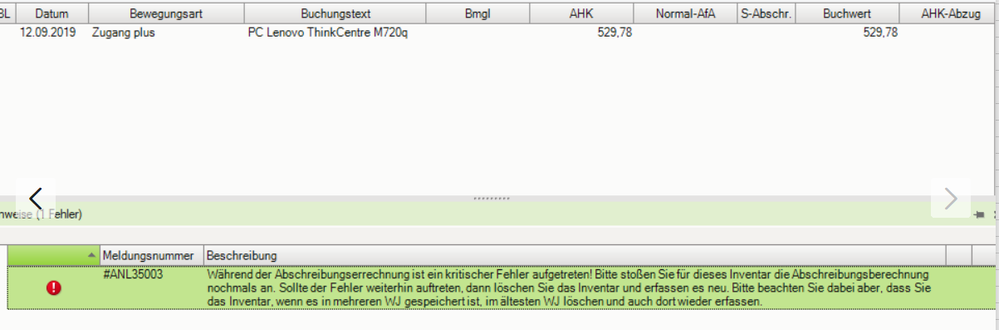

hier als ich ein neue gekaufte PC als Inventar anlegen möchte, tritt es ein Fehler, ich habe mehre Mals versucht, aber funktioniert es immer nicht.

Hallo zhu​!
Wenn die dort stehende Abhilfe nicht funktioniert und weil die Info-DB sich zum Fehler ausschweigt, einmal bei DATEV melden, wenn sich hier keine anderen Buchhalter melden.

Was die technischen Probleme angeht: einfach das machen, was die Software wünscht: das Inventar löschen und dann neu anlegen. Sollte das Problem dann noch immer bestehen, muss die DATEV per Fernbetreuung sich das ganze anschauen.
