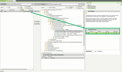

ein Standard-Konto gibt es für die gesamthänderisch gebundene Rücklagen:
Für die weiteren Rücklagen gibt es keine Standard-Konten. Hier muss ein Konto individuell angelegt werden.
Wie Sie ein Konto anlegen und ändern können, ist in dem nachfolgenden Dokument beschrieben:   Konto anlegen oder ändern (Kontenbeschriftung, Kontenfunktion, Kontenzweck) (Dok.-Nr. 1037312)
Ergänzende Informationen für Ihren Sachverhalt:
Zur Kontenbeschriftung:
Diese können Sie frei wählen.
Zum Kontenzweck:
Eine Übersicht über die möglichen Kontenzwecke finden Sie in dem folgenden Dokument: Rücklagen Personengesellschaften - Kontenzwecke (Dok.-Nr. 5362019)
Zu den Kontenfunktionen:
Welche Kontenfunktionen für den jeweiligen Kontenzweck benötigt werden (damit z. B. die Zuordnung zu einem Gesellschafter funktioniert, siehe Problem von @stb_chrystina), sehen Sie nachdem Sie einen Kontenzweck einem Konto zugeordnet haben. Dort stehen die benötigten Kontenfunktionen. Siehe nachfolgender Screenshot:
Lukas Rudolph

Zudem hilft mir Ihre Ausführung "Zu den Kontenfunktionen" auch nicht weiter. Was soll denn jetzt bitte genau in dem Bereich, den Sie rechts markiert haben, von mir als Datev-Anwender ein-  oder umgestellt werden, damit die Rücklagen auch einem Gesellschafter zugeordnet werden.
