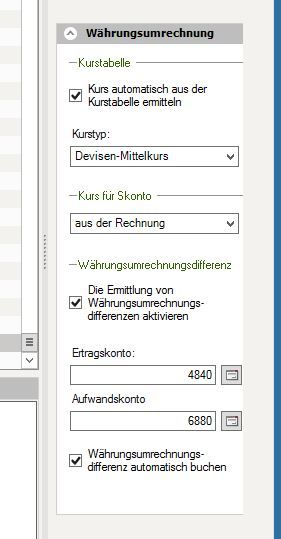

Währungsdifferenzen können automatisch beim Bankbuchen ausgeglichen werden. Info-Datenbank, Dok.-Nr. 1036388 .

Danke. Ich verstehe das Dokument allerdings so, dass das nicht geht, wenn das Geld Konto in EUR geführt wird und die Verbindlichkeit in USD?

Alle Buchungen zu dem offenen Posten wurden in der gleichen Fremdwährung erfasst (Ausnahme: Währungsumrechnungsdifferenz-Buchungen werden anhand des Kontozwecks erkannt und können in Basiswährung sein).
