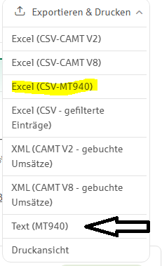

Das müsste doch das Format sein, oder :

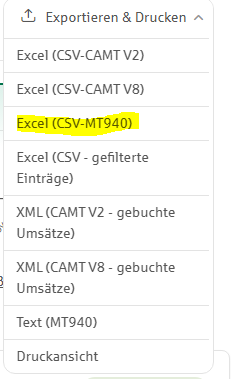

Das ist besser:
