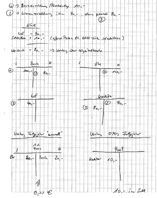

ich hatte auch dieses Verständnisproblem bei "EÜR mit OPOS". Meine Lösung ist hierzu, dass der automatische OPOS Vortrag auf 9008 und 9009 nur ein "Merkposten" ist und somit nicht auf 9000 umgebucht werden darf. Trägt man alle anderen EB Werte (Gesellschafterkonten, sonst. Bestandskonten,..) auf 9000 vor, sollte der Saldo "Null" sein.
Bsp. mit drei Geschäftsvorfällen:
