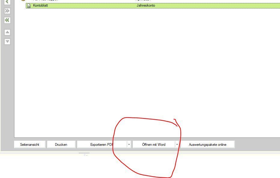

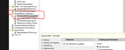

wenn ich unter Abschließende Tätigkeiten - Finanzbuchführung ausgeben ein Kontenblatt mit Excel öffnen möchte, wird mir nur Word angeboten.
Wer weiß Rat?
Excel 2019 ist natürlich installiert.
Vielen Dank!

Nachricht 2 von 25
2726 Mal angesehen
Guten Tag, Peter,
das ist korrekt. Wenn Sie ein bestimmtes Konto haben möchten, dann müssen Sie das Kontoblatt gesondert öffnen und das Konto auswählen. Dann können Sie es mit rechter Maustaste in Excel anzeigen lassen.
Soweit ich weiß, gibt es das leider nicht für alle Konten übergreifend.

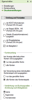

Nachricht 3 von 25
2705 Mal angesehen
Wenn man im Belege buchen ist sollte es oben links diese beiden Pfeile geben:
Der eine steht für exportieren. Dort kann man auch Excel auswählen. Vorher einmal auf der Rechten seite in den Druckeinstellungen alle Konten auswählen bzw. die Einstellungen die man haben möchte.
Und dann exportiert Datev eigentlich inerhalb von Sekunden alle Kontenblätter nach Excel.

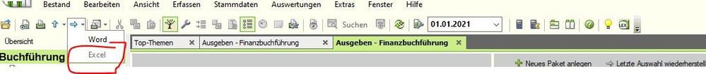

JTL
Nachricht 11 von 25
2656 Mal angesehen
Guten Tag Stefanie,
hier ist bei mir Excel ausgegraut.
Bei wem funktioniert die Exel Ausgabe über die Pfeilsymbole?
Peter

JTL
Nachricht 18 von 25
2489 Mal angesehen
Funktioniert bei mir an dieser Stelle nicht.
