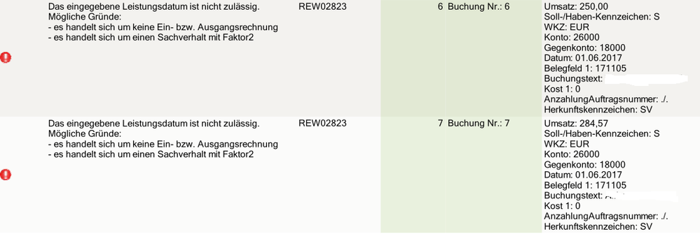

Wer kann mir denn bei diesem Problem helfen.
Ich spiele einen Buchungsstapel ein und erhalte bei den Bankbuchungen folgende Fehlermeldungen.
Wie oder was muss ich machen, damit ich bei den Bankbuchungen kein Leistungsdatum berücksichtigen muss.

die fehlerhaften Buchungen mit übernehmen und danach im geöffneten Vorlauf nachsehen/ändern, was nicht passt.

Wir unterdrücken erstmal bei der Generierung der Datei das Leistungsdatum bei den Bankbuchungen. Würden das Problem aber gerne anders lösen können oder gibt es bei Datev eventuell Einstellungen womit das unterdrückt werden könnte ?

Hallo Herr Gattermann,
normalerweise sollte das Fremdsystem das Leistungsdatum nicht mitliefern, wenn das beim Import nicht berücksichtigt werden muss.
Sie können Alternativ aber vor dem Import in den Eigenschaften vom Belege buchen den Haken "Leistungdatum aktivieren" entfernen.
Nach dem Import aktivieren Sie den Haken wieder, wenn das Leitungsdatum bei anderen Buchungen berücksichtigt werden soll.

der Haken in den Eigenschaften "Leistungsdatum aktivieren" kann nur entfernt werden, wenn keine Buchung mit Leistungsdatum erfasst ist.
Wenn eine Buchung mit Leistungsdatum existiert, muss diese gelöscht werden, sodass der Haken in den Eigenschaften entfernt werden kann.
Wenn die Buchung schon festgeschrieben ist, kann der Haken nur entfernt werden, wenn die Buchung mit Generalumkehrbuchung storniert wird.

wir sind mit dieser Geschichte noch immer nicht durch. Importieren derzeit noch im ASCII Format aus dem Fremdprogramm.
Das Leistungsdatum wird bei csv Übertragung mitgeliefert und soll nun auch in Datev verarbeitet werden.
Wenn wir  eine RE mit Belegdatum November, aber Leistungsdatum z.B. Oktober betreffend einlesen, kommt eine Fehlermeldung.
Die Zuordnung zur Steuerperiode stellt das Problem in Datev dar. Ein Anruf unserer Buchhaltungsmitarbeiterin bei Datev ergab einen Verweis auf ein Info Dok, nachstehend Screenshot, da ist beschrieben, dass, wenn FEld 115 belegt sei, auch Feld 116 belegt sein müsse. Im Kopf des Dokuments steht jedoch ASCII und nicht csv. Was ist nun richtig?

Hallo Frau Glock,
bei Eingangsrechnungen die ein Leistungsdatum haben, müssen die Felder 115 und 116 belegt werden, damit der Import reibungslos funktioniert.
