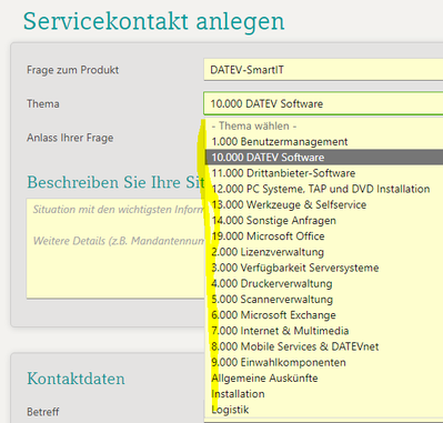

Und was wählt man da am besten aus? 🤔
Ich bin erstmal schon über Frage zum Produkt gestolpert und habe DATEV Smart IT per Tastatur ⌨️ eingegeben. Nichts. Hm, dann ohne DATEV? Smart IT. Auch nichts. Durch Scrollen bin ich dann bei DATEV-SmartIT gelandet.
Warum ...
  1. ist die Liste zum Teil mit DATEV als "Vorbegriff" gefüllt und
  2. mal ein - im Namen?
Und was wähle ich dann bei Thema aus 🤔? 10.000 DATEV Software oder Installation? Und dann als Anlass meiner Frage Programmfehler? Oder ist das eine Anregung, wenn man schneller das Update haben möchte?
Und wieso muss man überhaupt 1.000 und 19.000 davor schreiben, wenn das weder nach Nummern aufsteigend noch alphabetisch ist?
Kann man ja mal als Anregung für ein besseres Benutzererlebnis an die richtigen Stellen im Haus weiterleiten. Außer DATEV sagt, das ist alles tiptop für den Kunden.

@Dieter_Schill schrieb:
In dringenden Fällen können Sie per Servicekontakt einen früheren Installationstermin anfordern.
Wo Du Recht hast, @metalposaunist ...
Schrecklich ,oder? Diese grottenschlechte SK-Oberfläche ist einfach nur grauenvoll! Scheint dann wohl auch im Smart-IT-Bereich so zu sein..
Was sollen denn die Zahlen im Tausenderformat da ausdrücken?

@metalposaunist Ihre Anregungen zum Servicekontakt online gebe ich gerne weiter.
Ansonsten alles richtig: "DATEV-SmartIT" ist die korrekte Schreibweise (mea culpa). "10.000 DATEV Software" die richtige Kategorie und Anlass "Programmfehler". Dann können wir die Installation einer Korrekturversion vorziehen.
