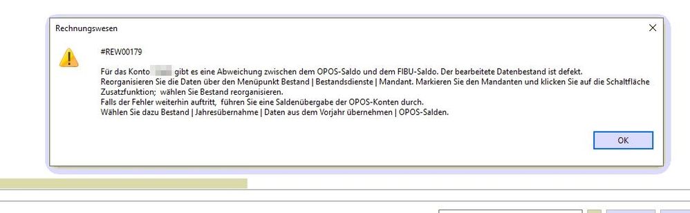

Guten Tag,
wir haben diesen Fehler im Rechnungswesen erhalten, nach der Bearbeitung eines Buchungssatzes der über die Funktion "Ausziffern" (OPOS-Konto) erstellt wurde.
Kann man vorhersagen, ob das Reorganisieren wirklich etwas bringt? Bei einem Reorganisieren letztes Jahr, ging uns dadurch einiges an Speicherplatz verloren, da sich der SQL Server den Speicher reseviert und nicht mehr freigibt.
Als Lösung half damals auch nicht das Reorganisieren, sondern das Sichern und Wiedereinspielen des Bestands.
Ich fand den Ablauf nicht gut und extrem zeitaufwändig. Gibt es hierzu nicht eine andere Lösung von DATEV Seite?
Vielen Dank schon einmal vorab.

Hallo Herr Semmel,
der Fehlerhinweis deutet darauf hin, dass es Fehler bei der OPOS-Saldenanpassung gibt. In dem Fall sollten Sie eine Reorganisation des Bestandes durchführen. Wenn anschließend nach der Prüfung des Bestandes weiterhin Fehler vorhanden sind, setzen Sie sich bitte mit dem Service Rechnungswesen (0911) 319-38600 in Verbindung.
Es ist nicht sichergestellt, dass das Sichern und Einspielen wirklich hilft.

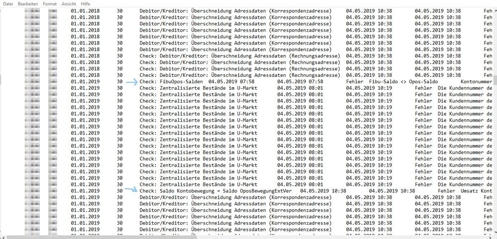

Hallo, jetzt muss ich einmal meinen alten Betrag hervor kramen. Leider habe ich im RW wieder die gleiche Fehlermeldung
Am Samstag habe ich dazu im Rechnungswesen Bestandsdienste beim entsprechnenden Mandant das WJ 2018 und 2019 geprüft. Dies war das Ergebnis, vermutlich mit dem Fehler
Anschließende habe ich in bei dem Prüfergebnis den Punkt "Alle fehlerhaften reorganisieren" gewählt. Als Ergebnis bekam ich dann folgendes
2018 wurde reorganisiert, 2019 leider nicht wg. fehlerhaften Zugriff. Ich kann mir dies nicht erklären. Am Samstag waren alle PCs aus und wir haben keine DB Zugriffsprobleme.
Weiß hierzu jemand einen Rat, wie ich den OPOS Fehler beseitigen kann, die Saldenübergabe der OPOS Konten haben wir schon versucht. Oder wie ich die Reorganisation für 2019 ausführen kann?

Hallo Herr Sammel,
evtl. könnte es helfen, die Reorganisation für 2019 noch mal laufen zu lassen.
Ansonsten wenden Sie sich bitte per Servicekontakt an uns, da es sich bei nicht helfenden/funktionierenden Reorganisationen i.d.R. um Konstellationen handelt, die separat analysiert werden müssen.
